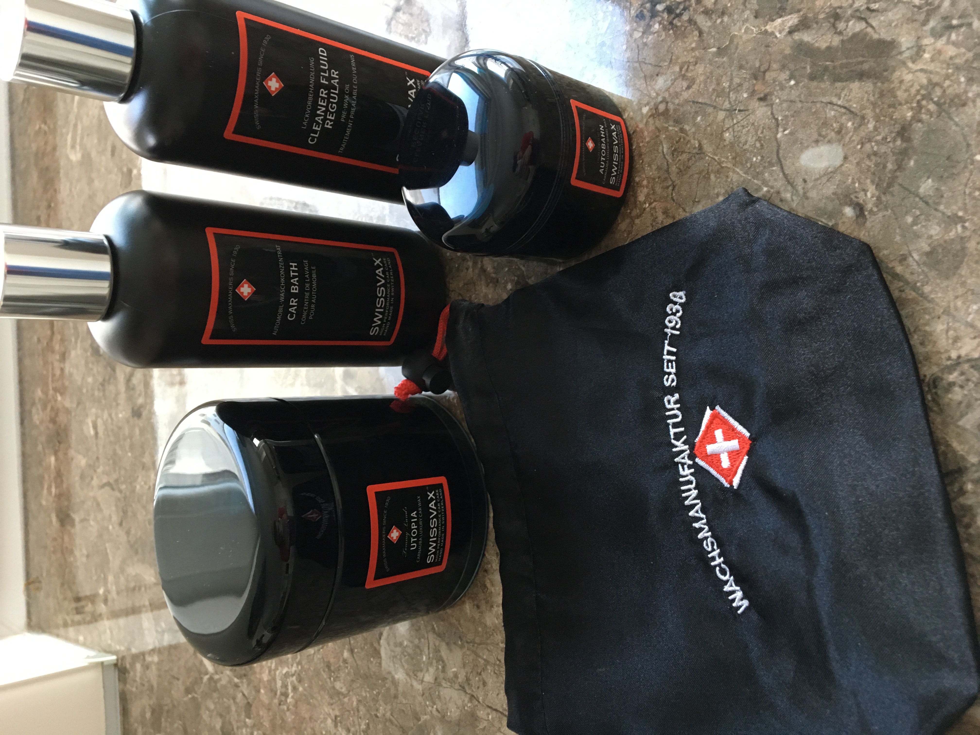

Heute kam mein Swissvax Päckchen an. :laie_60a:

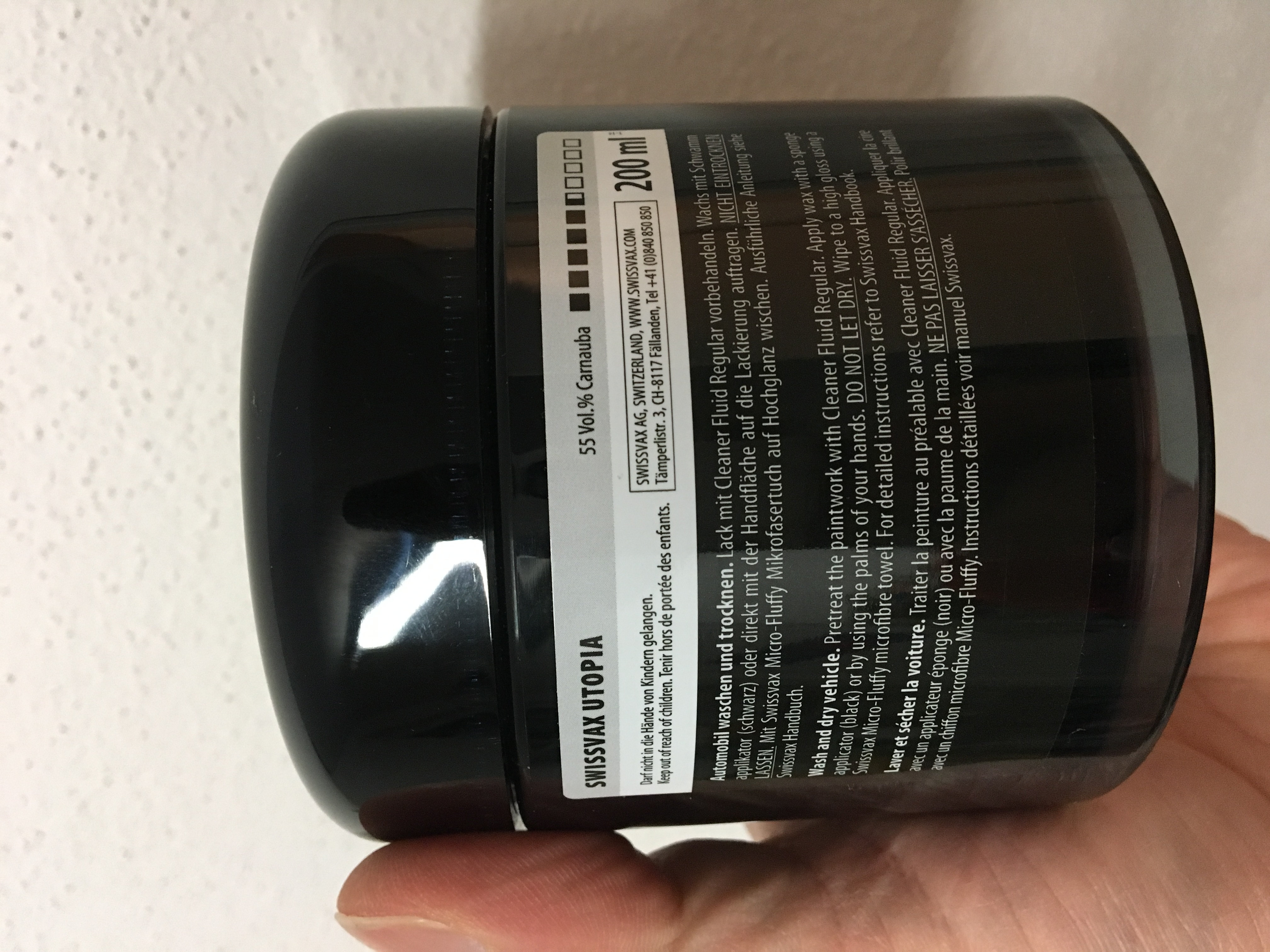

Das Utopia ist denen scheinbar irgendwie ein bißchen ein Stiefkind. :boys_0137:
Es wurde zwar das Swissvax Handbuch mitgeschickt, leider steht über das Utopia da nichts drin. Ich habe denen auch schon Anfang letzter Woche eine Mail geschrieben und das ein oder andere zum Utopia Wachs gefragt, leider kam bis heute keine Antwort.
Auf der Homepage ist das Wachs zwar beschrieben, aber scheinbar falsch. Auf der Homepage steht das der Carnaubaanteil bei 50% liegt, auf der Dose steht aber 55%. :boys_0137: Mir solls Recht sein. Wenn es hält was es verspricht und was ich erwarte, sei der Firma verziehen. :10hallo2:
Jetzt muss nur noch Frühling werden... :yahoo:

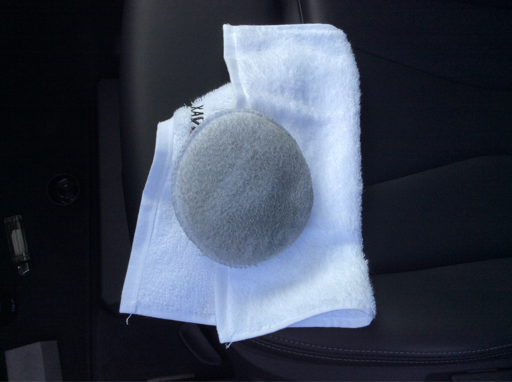

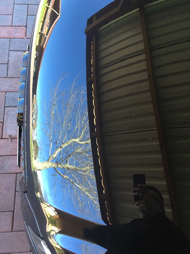

Hoi Matze,
ich verarbeitet und arbeite mit Sw ja nun schon ein paar Jährchen und dann probiert man natürlich auch alles aus :10hallo2: Mann nennt mich auch manchmal einen Swissvax Junkie :biggrinn: Ich verwende es auch an meinen Motorrädern und bin dort auch sehr zufrieden. Genau den Reiniger nehme ich auch um kurz den Fettfilm zu entfernen. Das ist aber auch mehr für den Kopf als für die Tatsache das es Schwierigkeiten geben würde, deine Hände sind in wenigen Minuten komplett versiegelt, da kommt nichts mehr an den Lack :biggrinn:
Das mit dem Tiefenglanz ist ja auch so eine Sache für sich. Bei hellen Lacken ist der Effekt lange nicht so brutal wie bei den dunkeln oder roten Lacken. Ich habe ja ein rotes und silbernes Bike und da habe ich den Effekt natürlich getestet um einen Eindruck zu bekommen. Bei der Schwatten ist das echt heftig, aber da geht dann auch nicht mehr daher ist für mich kein anderes Wachs als das Onyx und Shield notwendig, da ist aber auch nur meine Abschätzung. Ich habe auch schon das Concorso gesehen, das ist auch noch deutlich besser aber die Differenz für diesen kaum wahrnehmbaren Effekt ist mir zu einfach zu viel. Es geht halt immer besser. Wenn das in 50ml verfügbar ist, danke übrigens für den Tipp, werde ich mir das auch mal gönnen um es einfach selbst im Vergleich zum Onyx beurteilen zu können.
Aber was willst du hier bei diesem Tiefeneffekt und Glanz von Shield und Onyx noch besser machen ? Die Haube ist nun fast 6 Jahre und fast 100K KM alt und schaut besser aus als sie neu war. Ich füge auch mal die Moppeds bei, da kannst du auch mal direkt sehen wie unterschiedlich der Effekt mit ein und selben Wachs ist. Das finde ich schon erstaunlich! Die rote Bella ist über 20 Jahre alt und der Lack ist mit SW auch wie man sehen kann neuwertig.
Die weissen Punkte auf der Haube sind im übrigen Wachsstaubreste.
Wie gesagt die Pad Variante ist angenehmer aber frisst das Wachs und daher aus meiner Sicht nicht zu empfehlen.

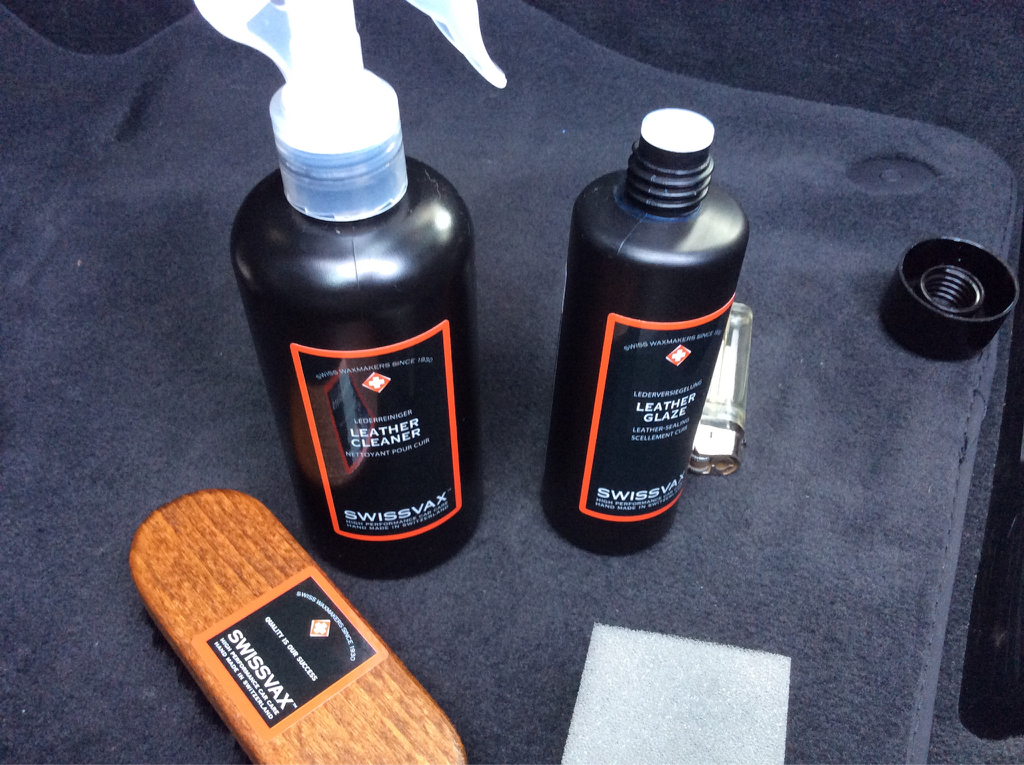

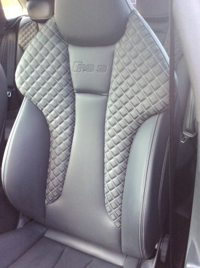

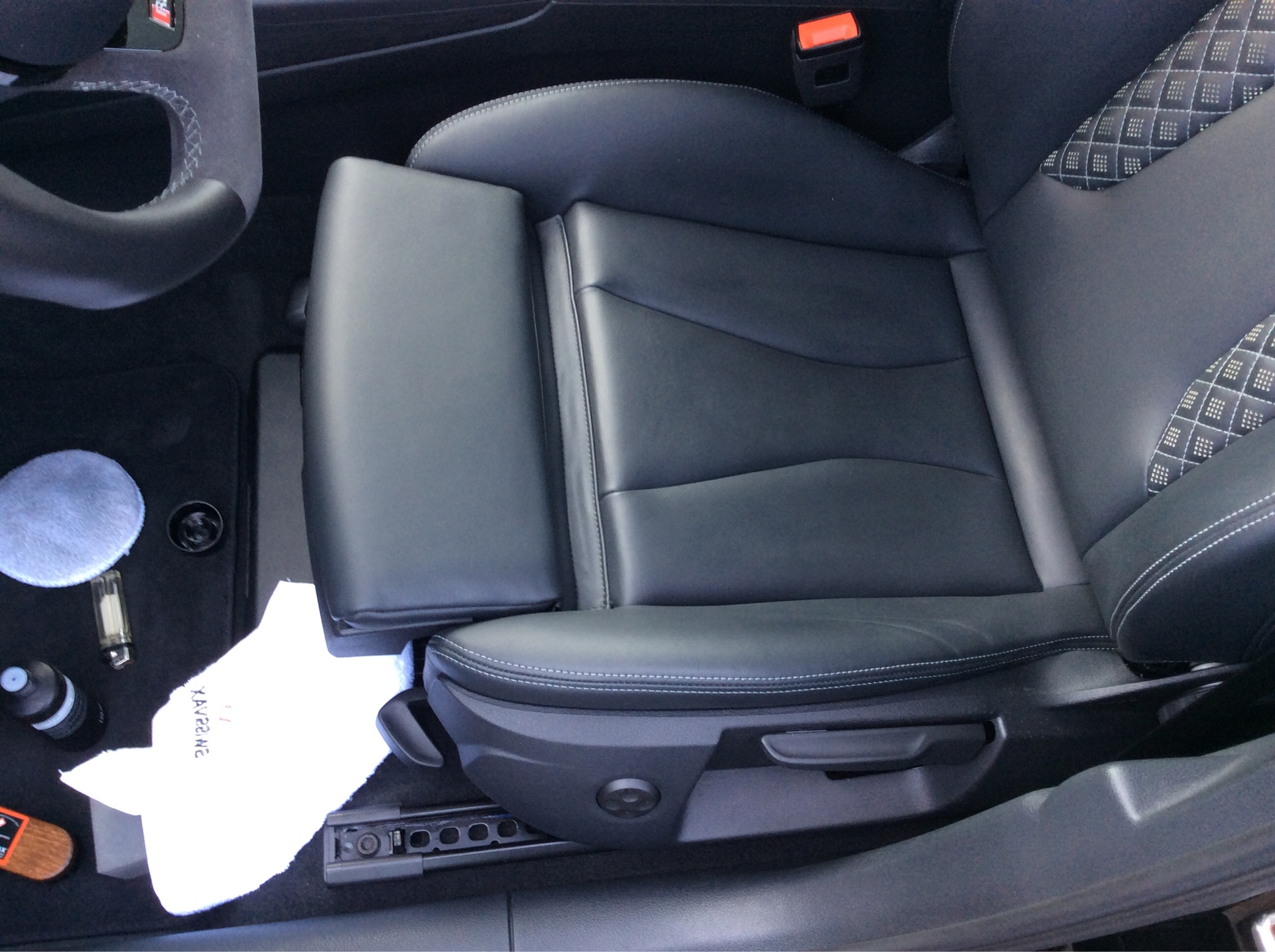

SW-Time
Heute mal die Sitze angefangen zu pflegen. Auf Empfehlung von MaxRS3 wurden für das Leder der Leather Cleaner und das Leather Glaze angewendet. Auf die Leather Milk wurde verzichtet, um den Neucharakter der Sitze weitgehendst zu erhalten und weil das Leder gerade mal erst ein Jahr alt ist. Die Anwendung ist relativ einfach, die Produkte sparsam und das Ergebnis überzeugt allemal.
Bin sehr zufrieden und kann es guten Gewissens weiterempfehlen. Anbei Bilder, Wahnsinn was da ein Knoster runter geht.

Hey Marco.
Wieso hast du auf die Milch verzichtet?
Hab meine Recaro PP auch gleich damit „eingeschmiert"
Sehen halt kurz danach speckig aus, aber sobald das richtig eingetrocknet ist, sehen sie aus wie neu
Hi Rene, die Empfehlung wurde von SW ausgegeben, gerade aus dem Grund, um das Leder möglichst so zu erhalten, wie es ab Werk kommt. Man hat es auch sehr gut vergleichen können, als der erste Sitz fertig behandelt war, da hat man kaum einen Unterschied zu dem originalen gesehen. Lt. Info die der MaxRS3 hier hinterlassen hat, ist die Milch im ersten Jahr auch nicht erforderlich, ich würde sie wahrscheinlich erst ab dem zweiten Jahr einsetzen.
Marco :10hallo2:
Gesendet von iPad mit Tapatalk
Ach okay. Gut zu wissen.
Hatte wie gesagt mit der Milch bei den neuen Recaros keine Probleme.
Und das Glaze ist dann quasi eine Versieglung?
Aber macht jetzt sicher nach 2 Jahren auch keine sinn mehr von Milch auf Glaze umzusteigen ?!
Genau, das Glaze ist ein Schutz gegen Schmutz und vorbeugend gegen Abrieb- und Verschleißspuren am Leder. Aufbauend könnte man jetzt hierauf mit der Milch weiter arbeiten.
Nur umsteigen alleine reicht dir da nicht, zur Lederpflege brauchst du irgendwann die Milch. Aber du kannst das Glaze zusätzlich mit verwenden. Aufbau wäre dann das Leder zu reinigen, mit Glaze versiegeln und am nächsten Tag mit der Milch nacharbeiten. So würde ich das im Handbuch geschriebene verstehen.

Sieht top aus! Hattest du vor der Behandlung auch die Knitter an der Seite im Leder?
Hi Adi,
ja, die Falten im Fahrersitz sind bei meinem schon etwas länger drinnen und keinesfalls durch die Behandlung. Hätte ich die Produkte nur mal früher eingesetzt, sie sollen vorbeugend u.a. ja vor Faltenbildung schützen.

Hei Marco
Aber wurden die Falten nun durch die Pflege deutlich weniger?
danke und Gruss
Adi
Nee Adi, die Knitter die drinnen sind bekommst du damit nicht weg,
und verbessern lässt sich das auch nicht mehr.
Denke aber das es durch Pflege nicht noch schlimmer wird, damit wäre ich schon zufrieden.
Ich achte mal darauf wie es sich das nächste halbe Jahr verhält und gebe hier wieder Bescheid.

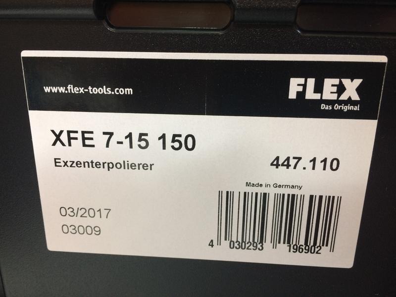

Claudio, hab mir wieder eine gekauft :aaaah: diesmal isses aber ein Exzenter :boys_0136:
Neues Flex Modell, eines der ersten Geräte die jetzt aktuell ausgeliefert werden.
Hoi Marco,
das ist doch ein top Gerät ! Damit hast du alles richtig gemacht. Denke aber dran, weniger Drehzahl ist immer besser als Zuviel :10hallo2: Taste dich langsam ran. Dein Lack ist sicher noch komplett ohne Holos da kannst du auch noch das Regular verwenden.
Und auch wichtig ist das du die Scheibe nach dem Gebrauch auswäscht, wenn das Fluid darin ausgetrocknet ist und du das nächste mal auf den Lack gehst fährst du dir selber Holos rein ;)
Na da kannste ja wieder richtig Gas geben :biggrinn: :laie_60a: :jc_doubleup:
Danke & danke für die Info´s!
Ganz leichte, feine Kratzer hat er ja, trotz Handwäsche lässt sich das aber wohl nicht vermeiden. Trotzdem hatte ich mir auch überlegt, den CF-Regular zu nehmen.
Müsste es zwingend die Maschinenpolitur sein oder nimmst du die Handpolitur auch für die Maschine?
Testen werde ich erstmal an den anderen Fahrzeugen, da passiert mir schon mal nichts :aufgeben:
Lexmaul hat gesagt.:
Hoi Marco,
na da habe ich aber was anderes gelernt im Polierkurs bei Swissvax.....
Das kommt immer aufs Produkt an. Ich nutze die Menzerna Polituren und wird auch langsam verteilt und anschließend quasi auf Vollgas poliert.
remy911 hat gesagt.:
Hoi Marco,
Ja ist doch okay, kann und darf ja jeder machen was und wie er will, einem Anfänger mit der Maschine eher hohe Drehzahlen zu empfehlen ist allerdings maximal ungewöhnlich.
Ich habe auch schon den ein oder anderen Swissvax Kurs hinter mir und da wurde in keinem empfohlen hohe Drehzahlen zu fahren. Mal abgesehen von meiner eigenen Erfahrung braucht man für die Erkenntnis aber auch keinen Kurs :) Gerade der Anfänger sollte langsamer anfangen und dann steigern wenn der Erfolg ausbleibt, die Drehzahl ist ja auch abhängig vom Lack und dem was daraunter ist! Ist da Plastik und oder gar Ecken wie am Heck musst du runter das wird viel zu heiss wenn die Lackdicke dünner wird und hast nicht die gleiche Drehzahl wie auf der geraden Fläche und mehr Lack. Und die Drehzahl und Druck spielen maximal auf das Ergebnis und die Fehler ein daher mein Rat weniger ist mehr als Anfänger, aber wie aucj schon gesagt, jeder darf seine eigenen Erfahrungen machen :)
@Marco ich nehme für die Maschine auch das Maschinen Fluid.
Im Handbuch von Swissvax steht im übrigen auch das man niedrige Drehzahlen für leichte Hologramme und Regular nehmen soll, ist auf Seite 37 oder so. Nur Kratzer mit höherer bzw hoher Drehzahl, dann aber auch Medium Pad und Medium Fluid was ja klar ist weil du Material (Lack) abtragen musst, aber du hast ja noch ein Neuwagen....
Aber ganz ehrlich, wenn man das macht sollte man auch geübt sein. Sitzt die Maschine nicht plan auf und etwas zuviel Druck fährst du dir bei dunklen Lacken selber die Holos ein. Ist mir selber am A6 auch schon vor Jahren mal passiert.
Danke dir, lese gerade parallel im SW-Handbuch :biggrinn:
Werde natürlich vorher einige Tests machen um etwas Übung zu bekommen und mich so nach und nach da rantasten. An die Autos gehe ich erst, wenn ich mir ganz sicher bin, hab da mal keine Bedenken.
