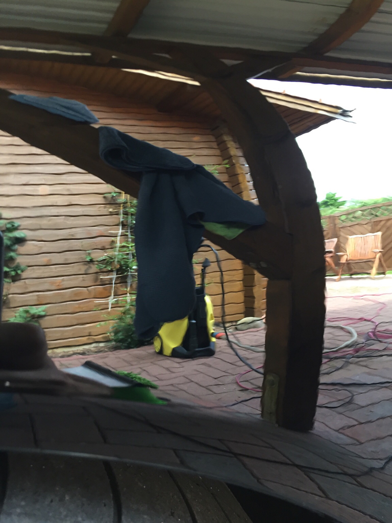

Eigentlich wollte ich diese Saison das Gyeon Mohs Q2 auf den Wagen aufbringen. Da ich aber noch Wachs-Reste habe, werde ich diese zuerst aufbrauchen, dafür ist mir einfach zu schade. Also habe ich zur Poliermaschine gegriffen und los gings. 3 Kreuzstiche Heavy Cut Compound 400 und anschließend 2 Kreuzstiche Super Finish 3500. Darauf ist dieser Schnappschuss entstanden, bitte entschuldigt die dreckige Garage, wird aufgeräumt wenn der Wagen wieder raus ist. Ich denke aber das Ergebnis überzeugt :aufgeben:
Morgen dann Cleaner Fluid und die Reste des Mirage Wachses drauf.

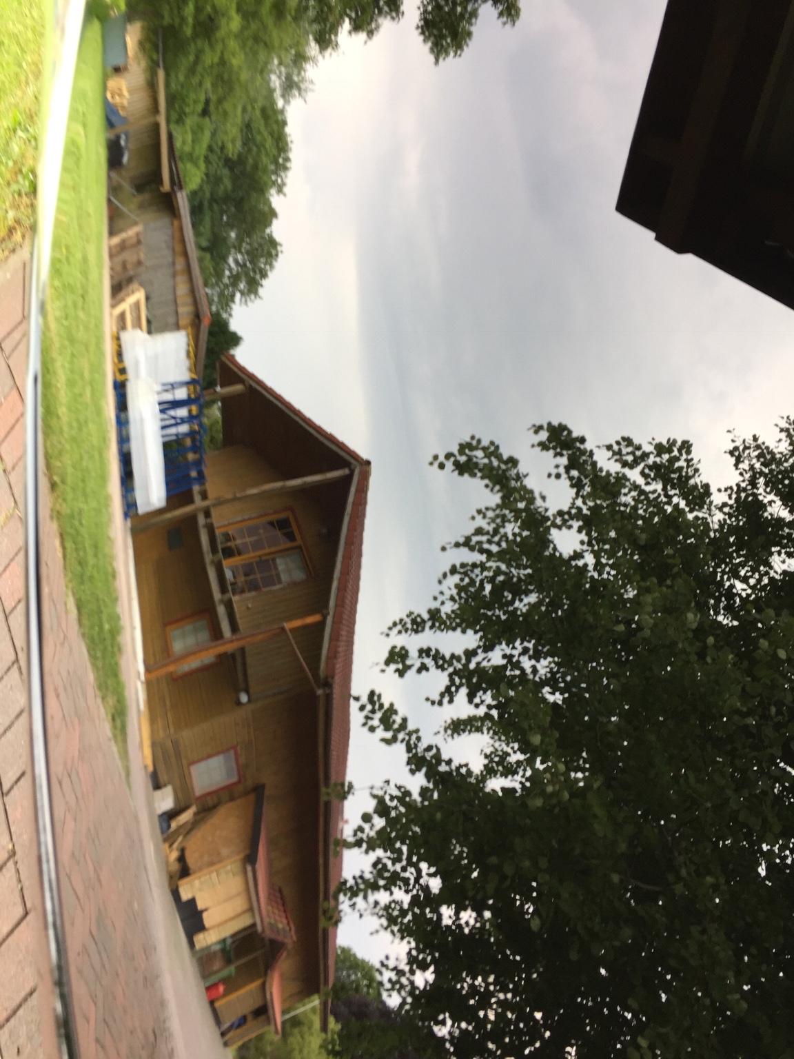

ja sehr geil :good:
habe beim 1. Kaffee jetzt länger gebraucht um das zu checken, dass dein Bolide glänzt wie ein spiegel.
Ich habe das Shield drauf und bin immer wieder begeistert wenn ich auf das Auto zulaufe...
Echt geiles Bild. Das ist halt das geile an schwarz. Du kannst es dir echt so hinpolieren wie nen Spiegel! Saubere Arbeit! :jc_doubleup:
Hahaha..... ist ja echt der Hammer..... hab's jetzt auch erst erkannt.... geiles Foto
Wirklich Spitze das Ergebnis :good:
Das Bild ist ja der Wahnsinn!

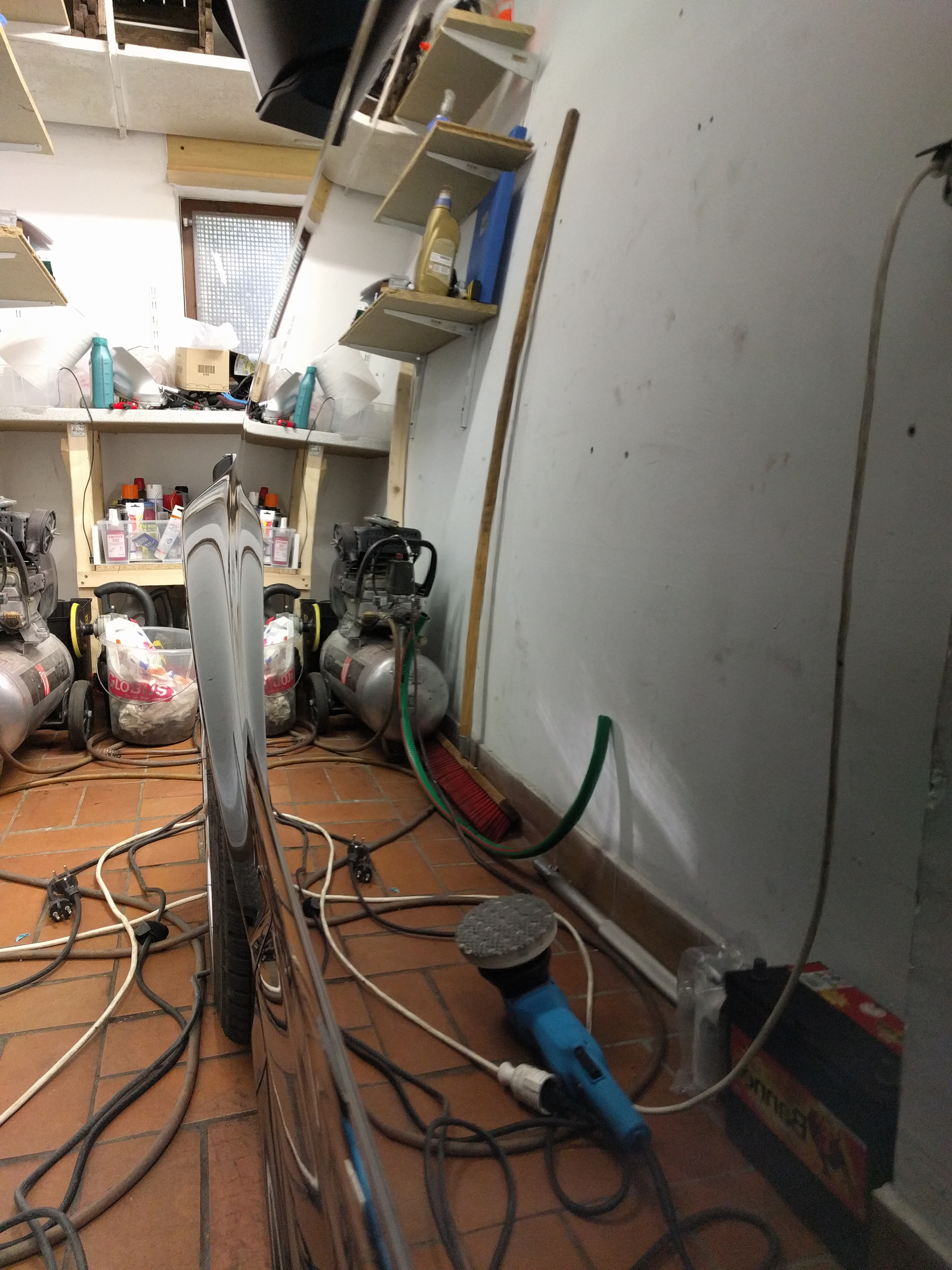

:88n: ...wenn das mal keine Fotomontage ist???? Wo sind die Seitensicke und Fenster geblieben??? :88n:
Also die Kamera befand sich unter dem Türgriff der Fahrertür und zeigt nach vorne. Oben im Bild siehst du noch einen Teil des eingeklappten Seitenspiegels.
:boys_0120: ...ok, hab jetzt auch die Sicke entdeckt!!! :88n: :biggrinn:

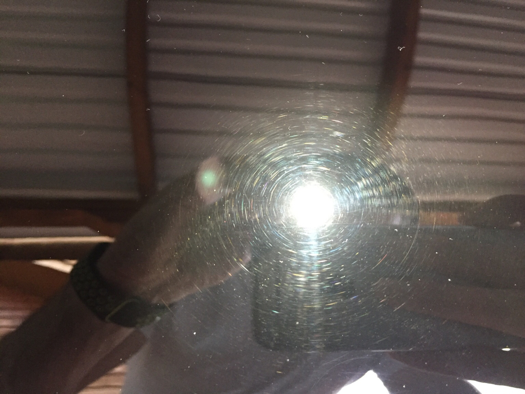

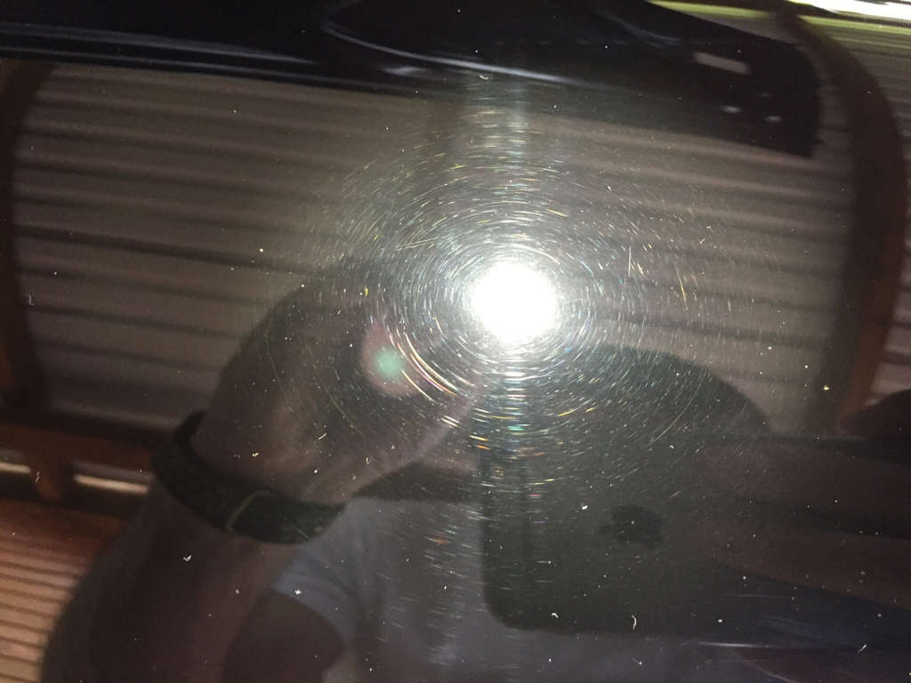

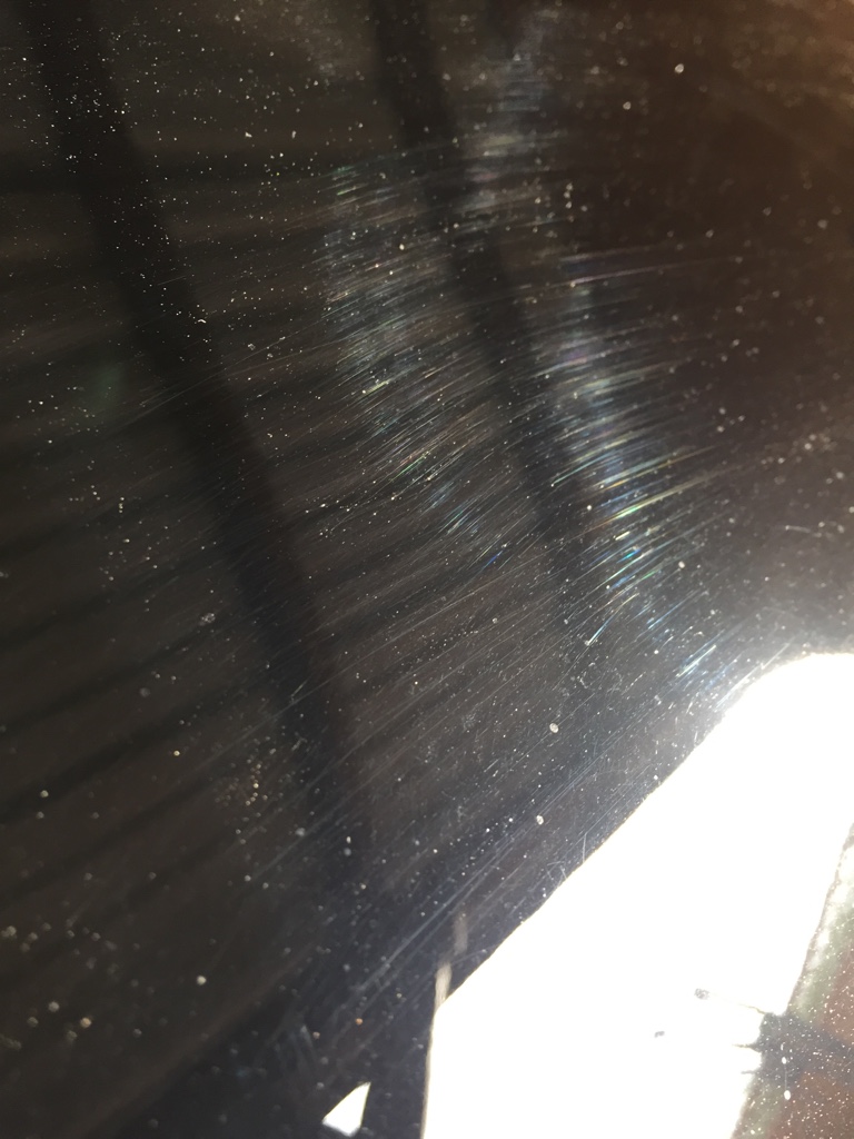

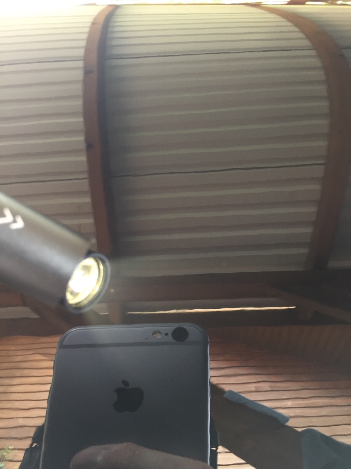

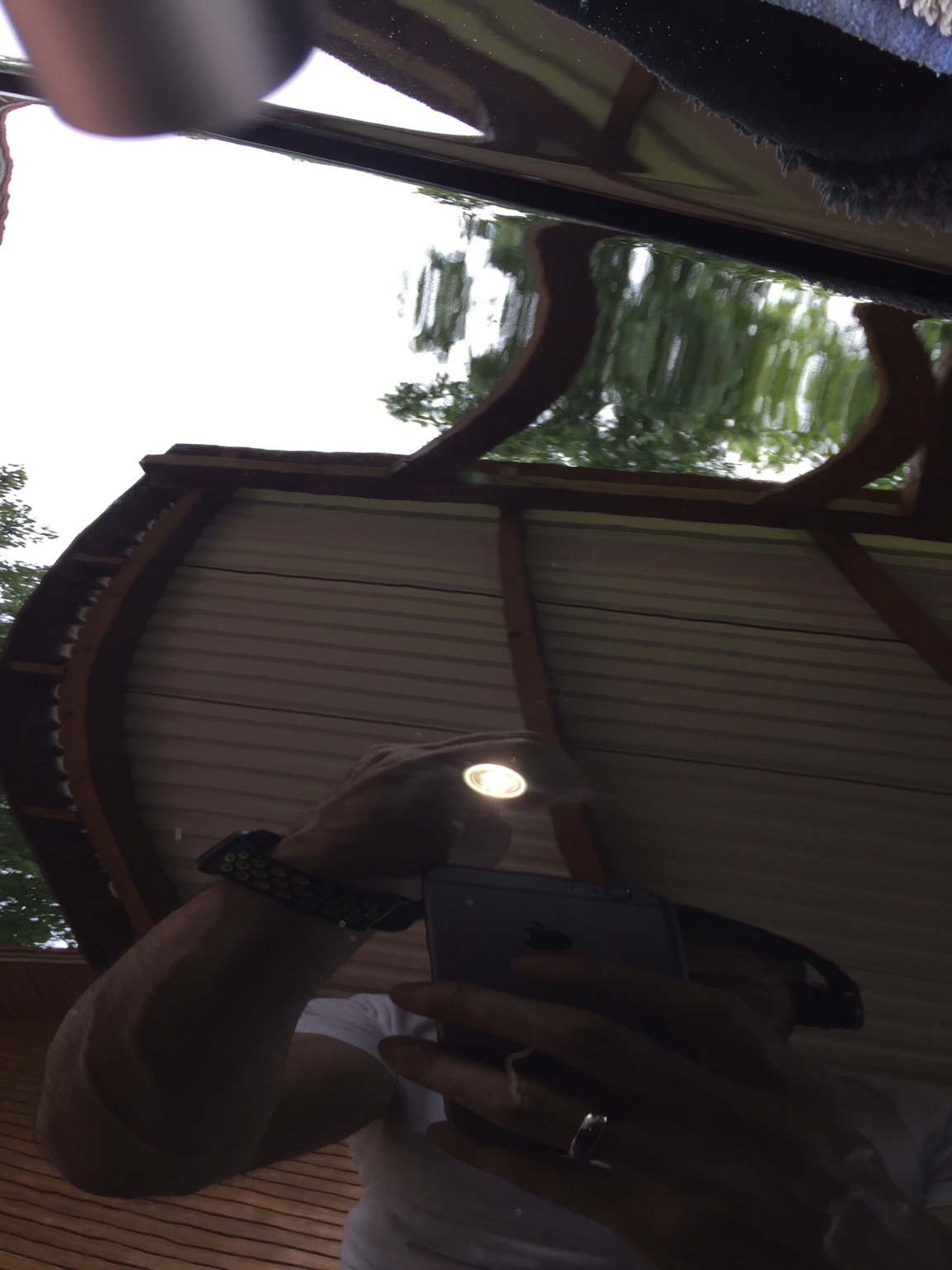

Um es inhaltlich auch im richtigen Thread zu halten, hier gerne mal kopiert das Ergebnis meiner letzten Swissvax Action. Wir haben hier ja schon einige Dokus, aber immer nur wie man neue Lacke "neu" erhält, das man mit dem Swissvax auch alte verswirlte Lacke perfekt aufbereiten kann könnt Ihr hier sehen, ist aber eine ganz andere Hausnummer was klar sein sollte. Ich habe ja auch schon einige ähnliche Ergebnisse bereits gepostet ( TT 8N , A6 C6 etc ), aber auch diese sind vermutlich irgendwo in meinem Fahrzeugthread vergraben.... die grabe ich die Tage vielleicht auch noch mal aus und hänge die dann hier an da ja auch nicht jeder jeden Fahrzeugthread verfolgt.
Ich habe hier im Gegensatz zu der Aufbereitung der neuen Lacke 2 Läufe und ein Finishlauf absolviert. Das reicht fast aus, ich würde aber aus jetziger Sicht vielleicht noch einen dritten Lauf anhängen. Das erübrigt sich aber wenn es einen weiteren Lauf im Herbst gibt. Eigentlich ist beim Swissvax kein Finish nötig da die Körnchen immer weiter zerfallen je länger man durchfährt, aber ein echtes Finish bekommt man trotzdem so nicht hin, daher nutze ich das 3 M Finish mit dem passenden Pad. Das in Kombi mit dem Medium ist wirklich brutal geil. Was ich hier ergänzend erwähnen möchte ist das ich für den ersten Lauf auch das Medium Pad von Sw verwenden habe und für den 2 Lauf das softe Pad von SW. Auch fahre ich hier mit der niedrigsten Drehzahl die meine Maschine fahren kann und einem höherem Druck den ich dann ab dem zweiten Kreuzstrich nachlasse. Und die Finger sollte man von dem strong Pad von SW lassen, das habe ich an anderer Stelle an einem dunklem Lack versucht, für große Flächen ist das super schwierig zu handlen. Auf kleinen begrenzten Flächen die stark verkratzt sind ja, aber für breitflächige Anwendung nur bedingt zu empfehlen ! Das sind an der Stelle nur meine Erfahrungen.
Nachher, 2 Läufe mit Medium und 1 Lauf 3 M Anti Holo Fine. Das ist aus meiner Sicht die beste Ergänzung zum Abschluss der Swissvax Kur !
Und dann noch Onyx drauf und es spiegelt sich :)

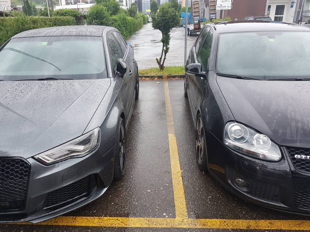

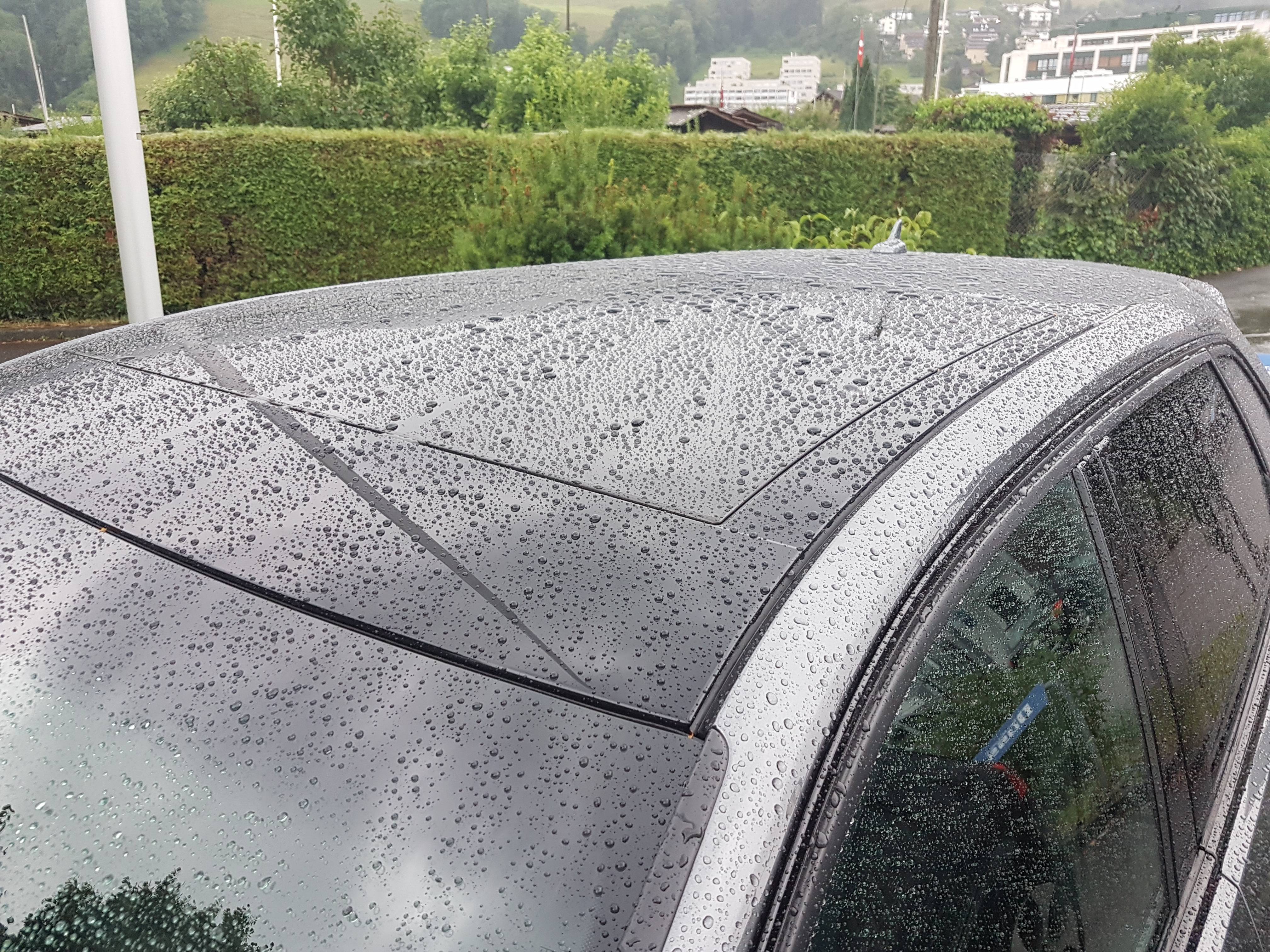

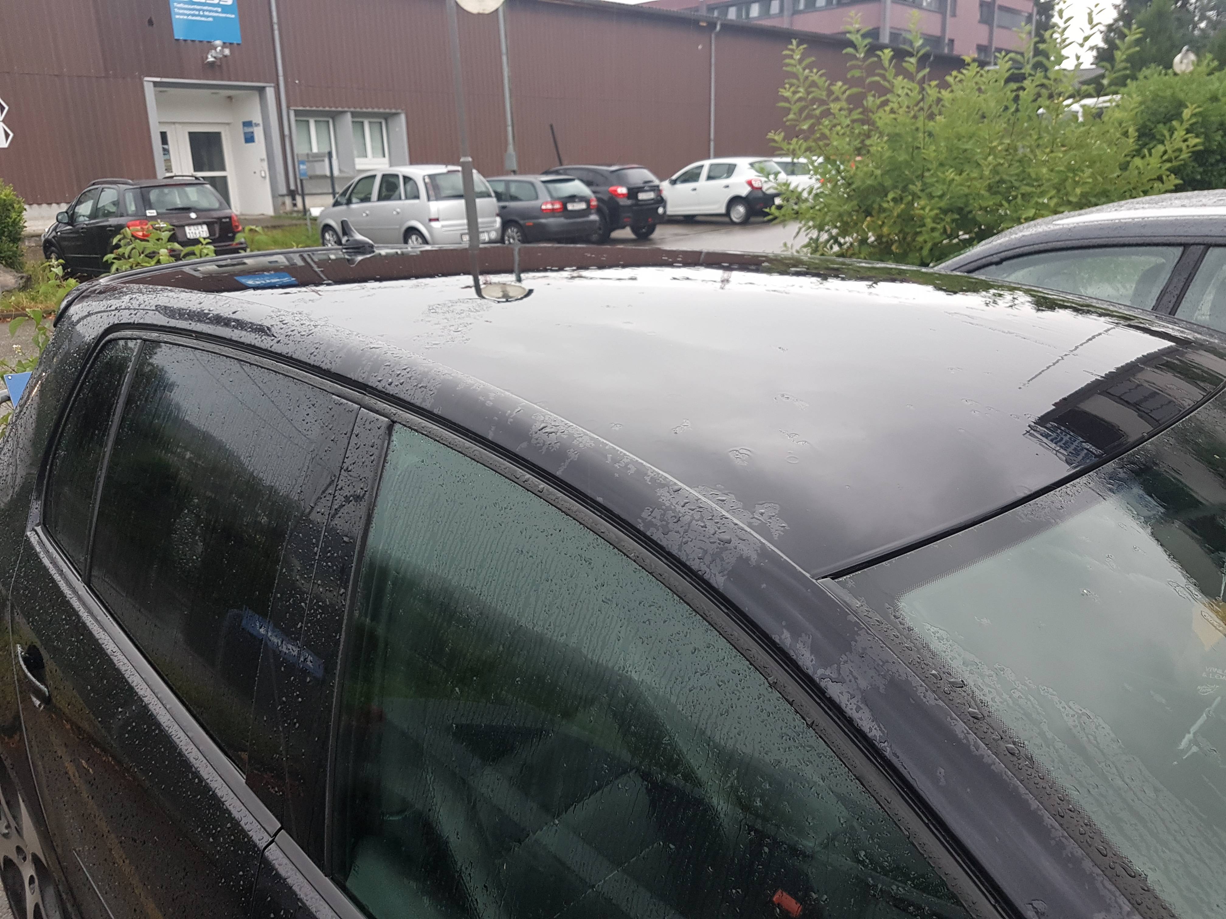

Hei Leute
Ich habe mich schon immer gefragt: Habe ich meinen Wagen "korrekt" versiegelt und gewachst oder würde da noch mehr gehen? Ist er noch gut im Schuss oder soll ich bereits nachwachsen? Wie sehe ich den Unterschied zu den anderen Fahrzeugen?
Gestern wurde mir diese Frage beantwortet als ich zu meinem Wagen lief. Daneben stand ein Golf, wohl unbehandelt, und nach rund 2 Monaten ist der Effekt des Wachses beeindruckend. Somit sich momentan die Frage geklärt ob ich wieder nachwachsen soll. :biggrinn:
Gut zu wissen, das sich der Aufwand so lohnt. :)
