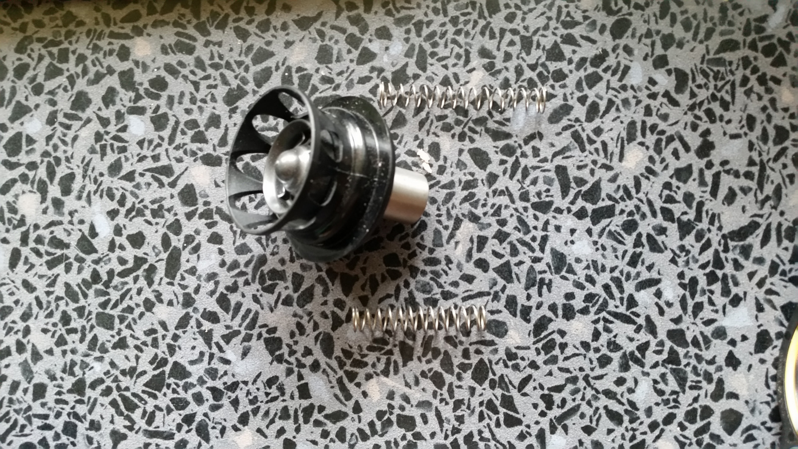

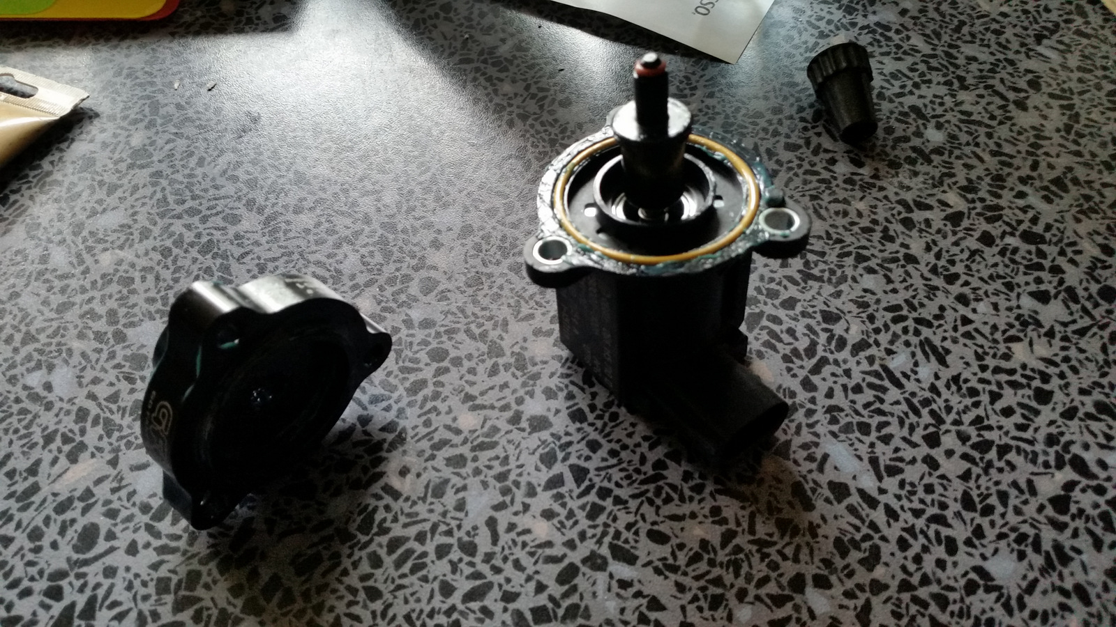

Ich habe eben mein SUV ausgebaut und begutachtet. Der Kolben sieht super aus. Kein Rost und sehr leichtgängig.
Das einzige was ist, ist, dass die Feder schon wirklich sehr weich ist. Keine Ahnung ob das normal ist... Naja, außer
ein paar minimale Ölrückstände aus dem Ölnebel war nichts zu finden. Auch die Spule scheint zu arbeiten. Haben
das Magnetventil mal kurz mit zwei Kabeln angesteuert und es arbeitet prompt. Tut scheinbar was es soll. Haben die
Feder ein wenig "härter gemacht" und alles wieder zusammengebaut.

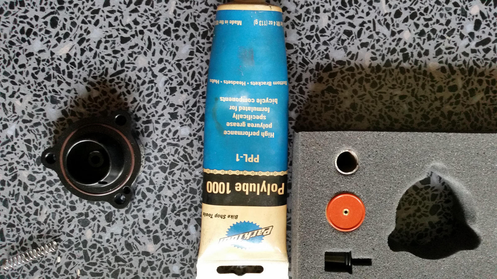

Nachölen kannst du ja jederzeit und ohne großen Aufwand und ein Serien SUV kann man sich bei dem Preis auch mal hinlegen und es mal nach einer Zeit probeweise mal einbauen und testen. So haben es die ganzen User hier ja auch nur bemerkt als sie mal zurückgebaut haben. Ich würde aber nicht mit Motoröl nachölen sondern vielleicht eher das Mittelchen für MTBs da von Micha dann nehmen, er hat damit ja die besten Erfahrungen gemacht. Am Ende ist das SUV weder von GFB noch das Serienteil ein wartungsfreies SUV wie es von beiden angepriesen wird bzw. wie man es voraussetzen würde.
(ja, ich gehöre auch dazu - bestelle mir glaube ich auch das "C" Modell für den 8V RS3)
