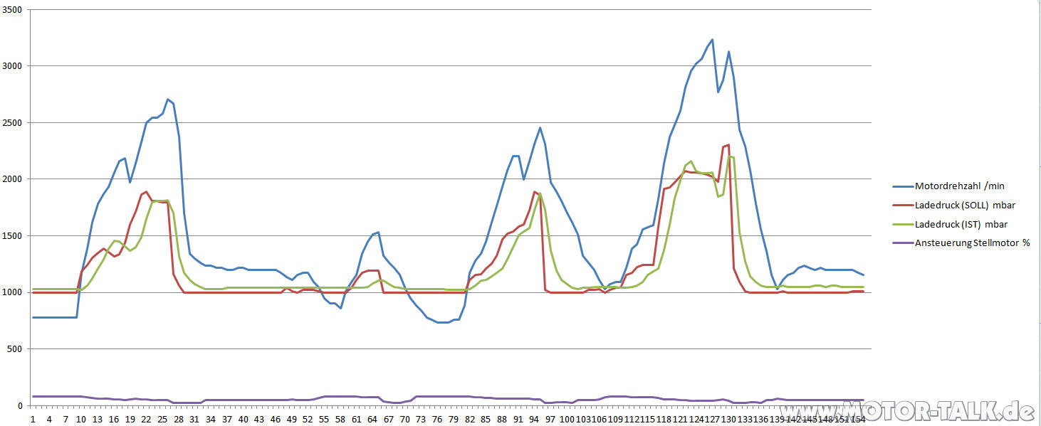

b00gie said:Hast du Zugang zu einem VCDS? Da kannst du dann relativ einfach eine Logfahrt machen mit Soll- und Istladedruck.
Nicki-Nitro said:Ich habe das originale SUV auch wieder rausschmeissen müssen. Am WE auf dem Prüfstand bei Carpi deutlich zu wenig Leistung. Dann haben sie mit VCDS mitgeloggt. Soll Ladedruck und Ist Ladedruck war eine Lücke. Der Ladedruck wurde zu spät aufgebaut. Dadurch hat Luft gefehlt. Das Auto lief zu fett. Das führte zu deutlicher Zündwinkelrücknahme und Leistungsverlust. Dabei hatte ich das originale SUV mal gerade 4 Monate drin. Ich habe jetzt wie schon angesprochen ein modifiziertes DV+ drin, sprich mit härterer Feder und anderer Dichtung auf dem kleinen hinteren Kolben. Diese Minidichtung gibt wohl anscheinend so schnell immer den Geist auf.
Nächstes Wochenende wird nochmal komplett neu abgestimmt und da dort permanent mitgeloggt wird (realtime mapping), weiss ich dann auch, ob alles passt.
Ich habe das Logfile erhalten und die Daten etwas visualisiert:
Rot: Ladedruck soll
Blau: Ladedruck ist
Grün: Zündwinkel
