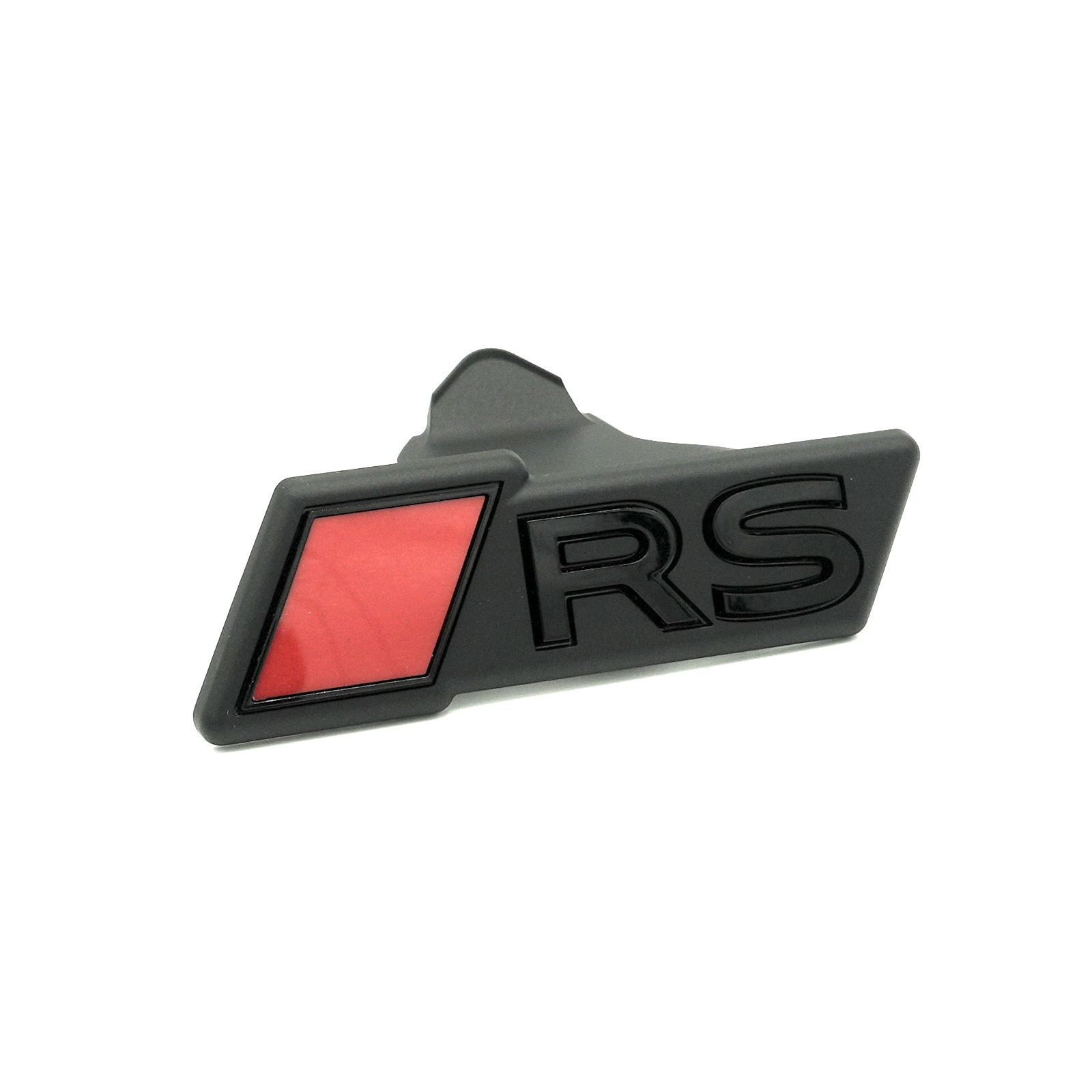

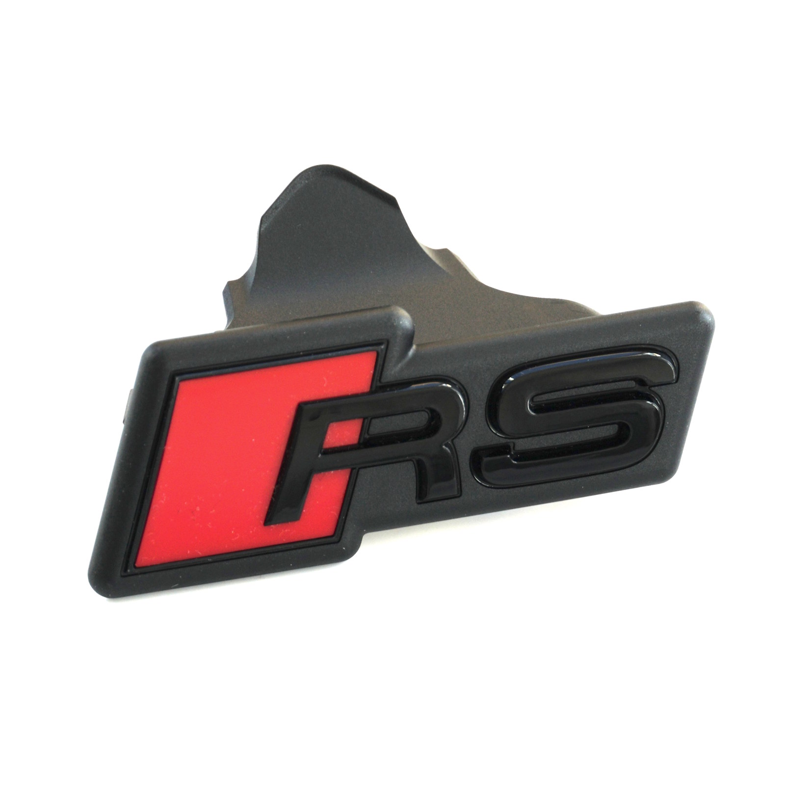

Ja, laut Reparatur-Leitfaden beträgt das Maß für die erste Kante 55,4 mm und für die zweite Kante 70,8 mm. Horizontal wird immer von der Fahrzeugmitte bis zum vorderen Anfang des Emblems (Raute) gemessen, das sind 473,6 mm. Überprüfen konnte ich es leider nicht, da ich keine Embleme hab.
Die restlichen Embleme am Lenkrad, B-Säule, Felgen sind eher unauffällig.

Schon heftig, was die für die zwei Embleme für den Grill und die Heckklappe verlangen.
Im ahw-shop inkl. Versand mal eben schlanke 98,- Euro :aaaah:
