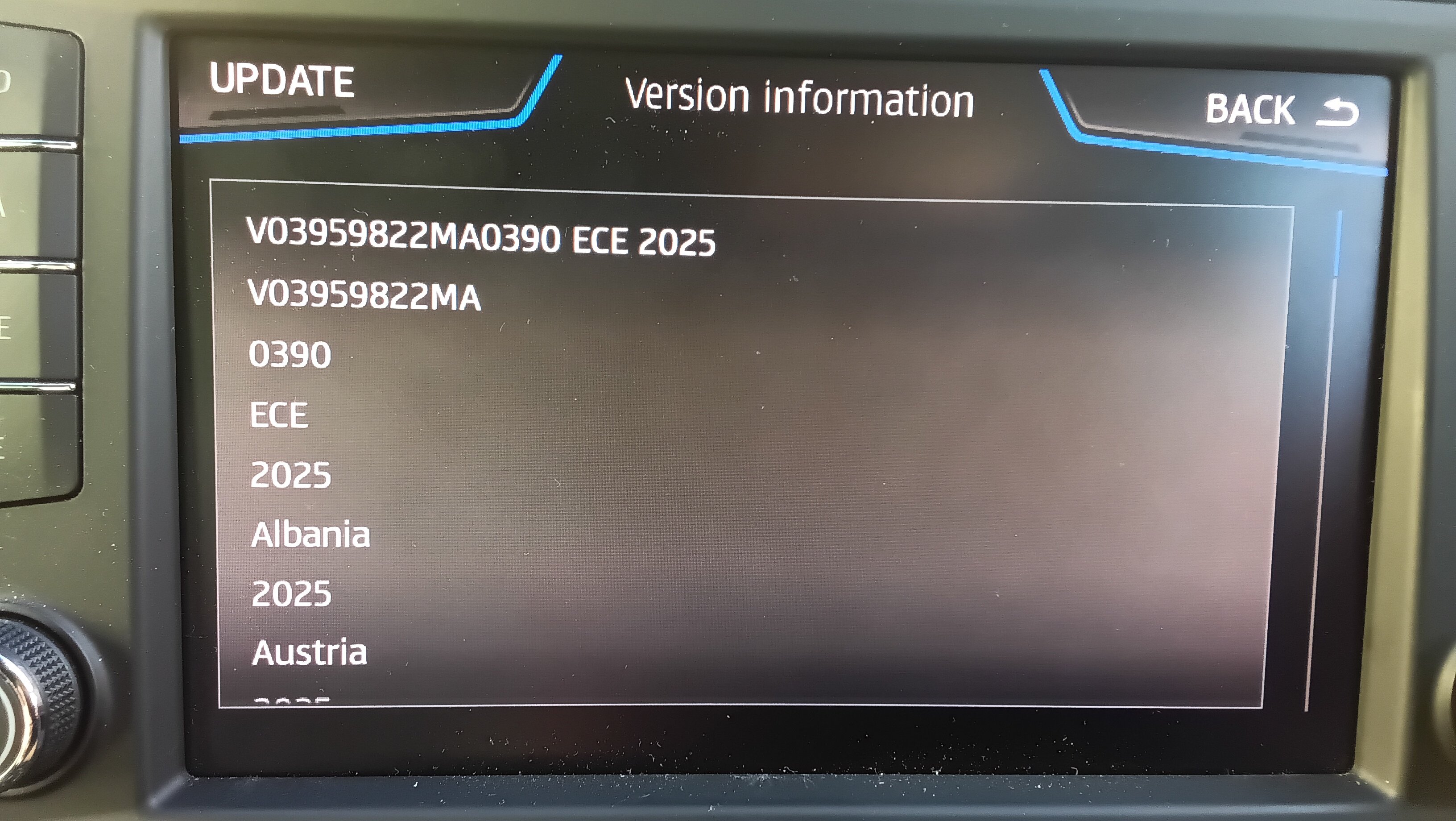

btw....gestern die neueste Kartenversion 2025 (P390_N60S5MIBH3_EU) aufgespielt...
