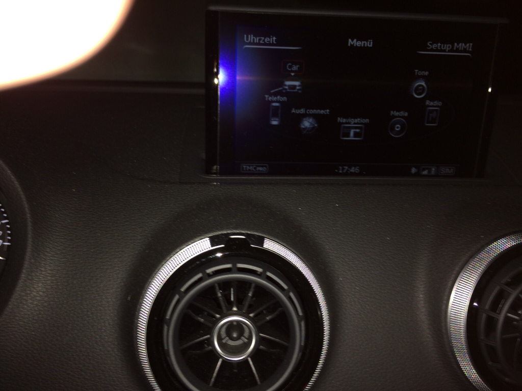

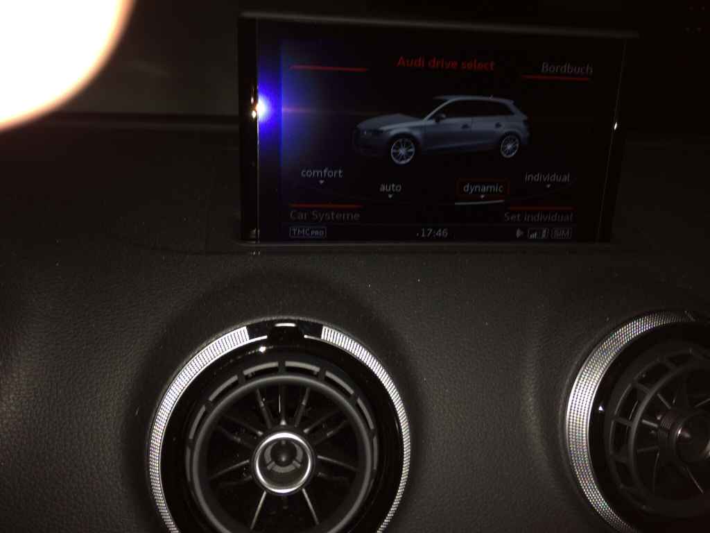

hmm, darüber bin ich auch vor ein paar tagen gestolpert. gibt es möglichkeiten das zu ändern? finde ich super nervig - auto startet, ich drücke start stop, ich warte auf fzg menu damit ich dynamic auf dynamic stellen kann um schönes brabbeln zu haben. nerviger gehts kaum :|
Speeddevil said:whitepony said:Ravenous said:Das Update schließt nach dem Anlassen/Kaltlauf die Klappe wieder so, als wenn er auf Driveselect in Comfort wäre. Und zwar auch, wenn das Auto in Dynamicmodus abgestellt wurde. Erst wenn man Driveselect komplett durchschaltet, geht die Klappe wieder auf und das Knallen in Dynamicmodus ist wieder da.
Kleine Abhilfe ohne Klappensteuerung ist, den Drive Selectmodus über die freibelegbare Sterntaste am Lenkrad zu belegen, dann kannst Du sofort nach der Zündung die Modi durchschalten mit jeweils einen Tstendruck und brauchst nicht auf das iniziieren im MMI warten!
Lexmaul said:Ravenous said:Und auch für die Start-Stop Automatik gibt es Module, die das Knopf drücken für Dich erledigen.
Aber das kann man ja auch mit VCDS raus nehmen, dafür braucht man dann ja nicht noch ein Modul kaufen. Ich hoffe zumindest das es klappt. Ich habe die Spannungssperre von 7Volt auf 12 gesetzt. Morgen mal sehen ob das klappt.
Speeddevil said:Also bei mir geht die Sterntaste sofort nach Zündung! Muß da nicht groß warten! Zündung an und durchschalten auf gewünschten Modi!
Dome said:Speeddevil said:Also bei mir geht die Sterntaste sofort nach Zündung! Muß da nicht groß warten! Zündung an und durchschalten auf gewünschten Modi!
Ja aber beim FL geht das anscheinend eben nicht mehr…![]()
