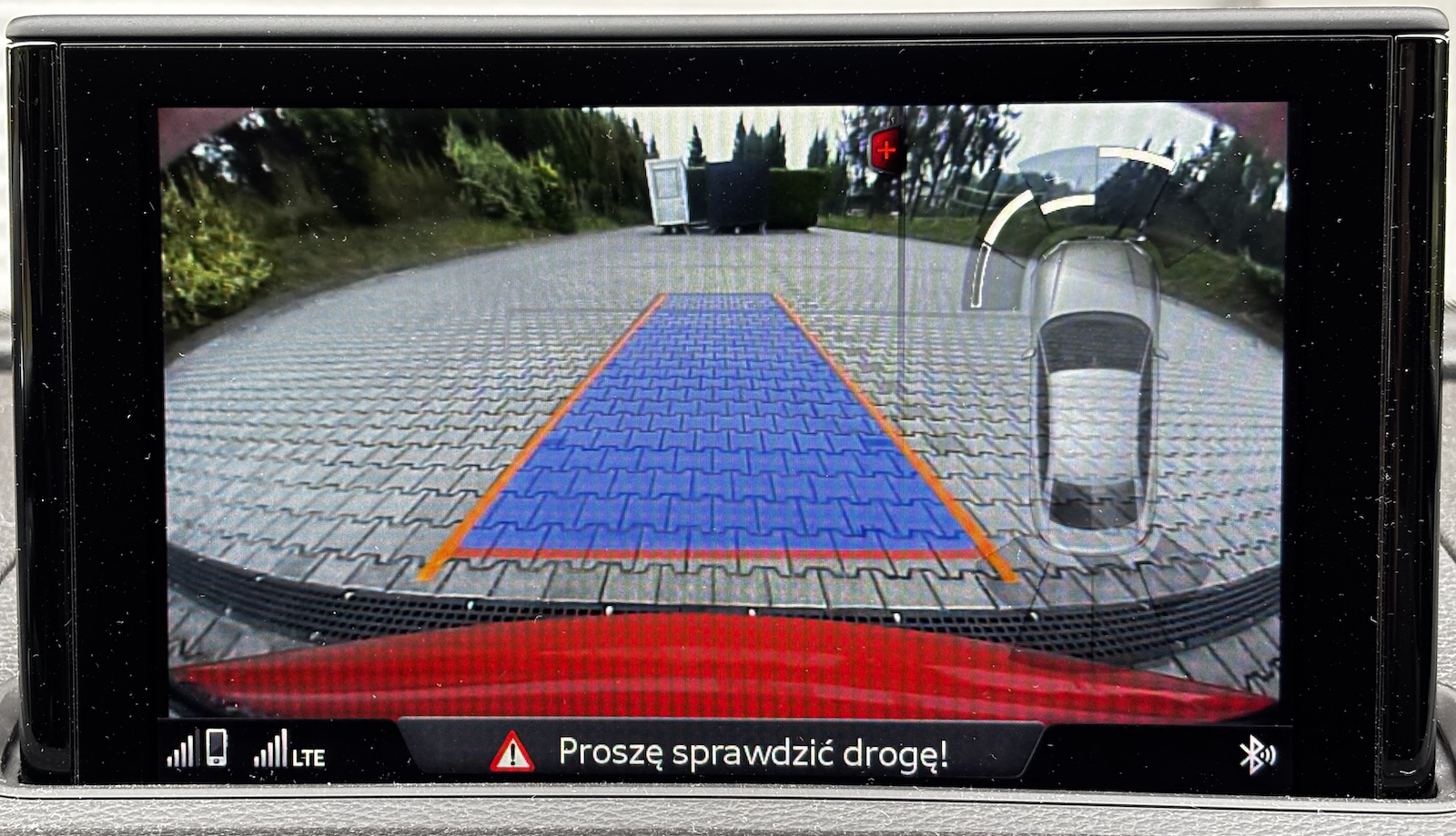

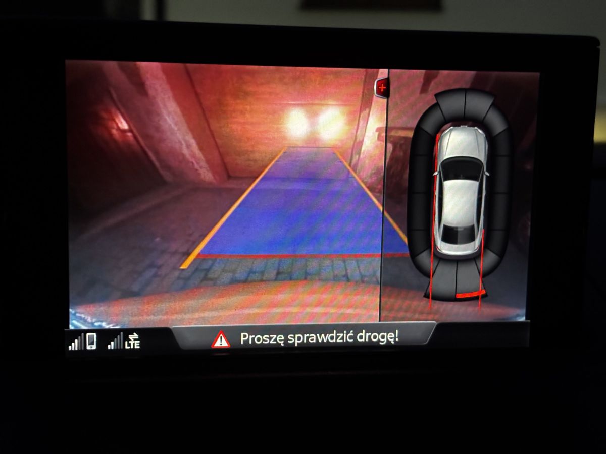

Moin,
das ging in diversen Whatsapp-Gruppen rum und ich habe es auch schon umgesetzt.
Verstehe echt nicht, warum Audi beim 8V FL den Vollbild-Modus abgeschafft hat.
MIt einer gepatchten Unit und aktiviertem SSH ist das echt kein Hexenwerk mehr!
Viel Spass ;)

gibt es evtl. auchwas für den TTRS, also Vollbild der Heckkamera im Display?
moin,
der Entwickler hat leider nur für den 8V etwas offiziell released
in seinem github sucht er aber nach freiwilligen die mithelfen für andere Modelle
mein Patch basiert nur auf dem, was er liefert. also wenn es mal für den TTRS was gibt, kann ich das gerne umbauen entsprechend :)

Also die Version mit Firmwareprüfung geht nicht. Kommt sofort Firmware nicht kompatibel und bricht ab. Navi bootet dann auch nicht, und muss mit Hard Reset neu gestartet werden.
Version ohne Prüfung geht einwandfrei - schönes Vollbild der Rear Cam :)
