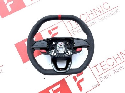

Ich würde mich das auch trauen.Einfach selber einbauen ? Airbag lösen und 2 Stecker ziehen links und rechts und evtl. 2 Verschraubungen ist aber glaube sowieso geclipstDanke für eure Antworten.
Ja, da machts sich der Serviceleiter leicht und will keine Verantwortung übernehmen. Ein wenig ärgere ich mich schon darüber. Dann frage ich bei einem anderem Händler nach. Wirds halt ein wenig umständlicher - aber ich möchte die Rädchen auch unbedingt haben.
Stefan
Positionieren Sie das Lenkrad wie im Video gezeigt, lösen Sie 2 Schrauben, nehmen Sie den Airbag heraus (nicht abklemmen), schrauben Sie dann beide Teile ebenfalls ab und trennen Sie den Stecker. Bauen Sie anschließend alles in umgekehrter Reihenfolge wieder ein, und schon sind Sie fertig.
