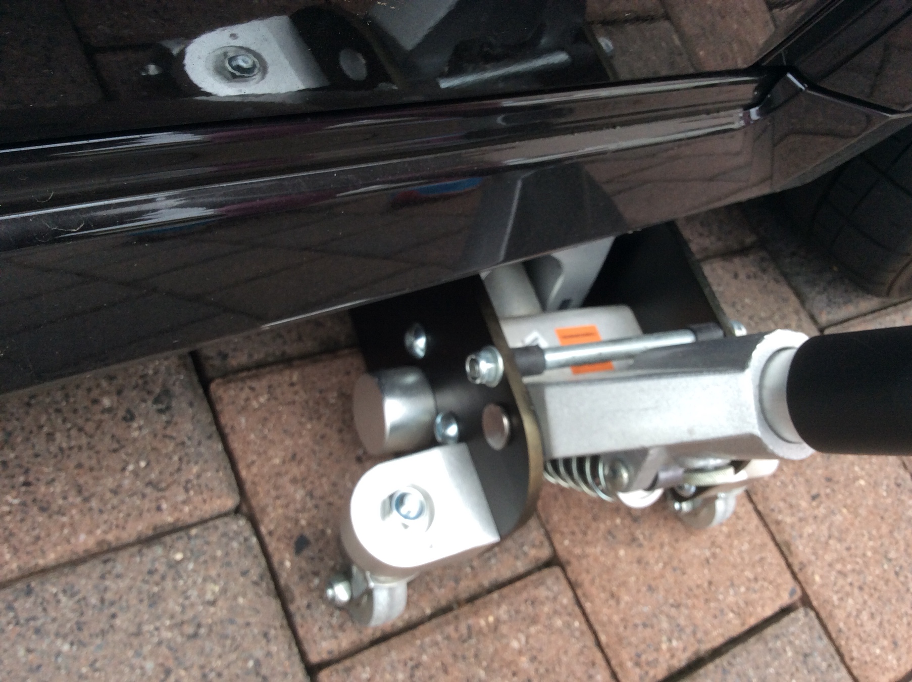

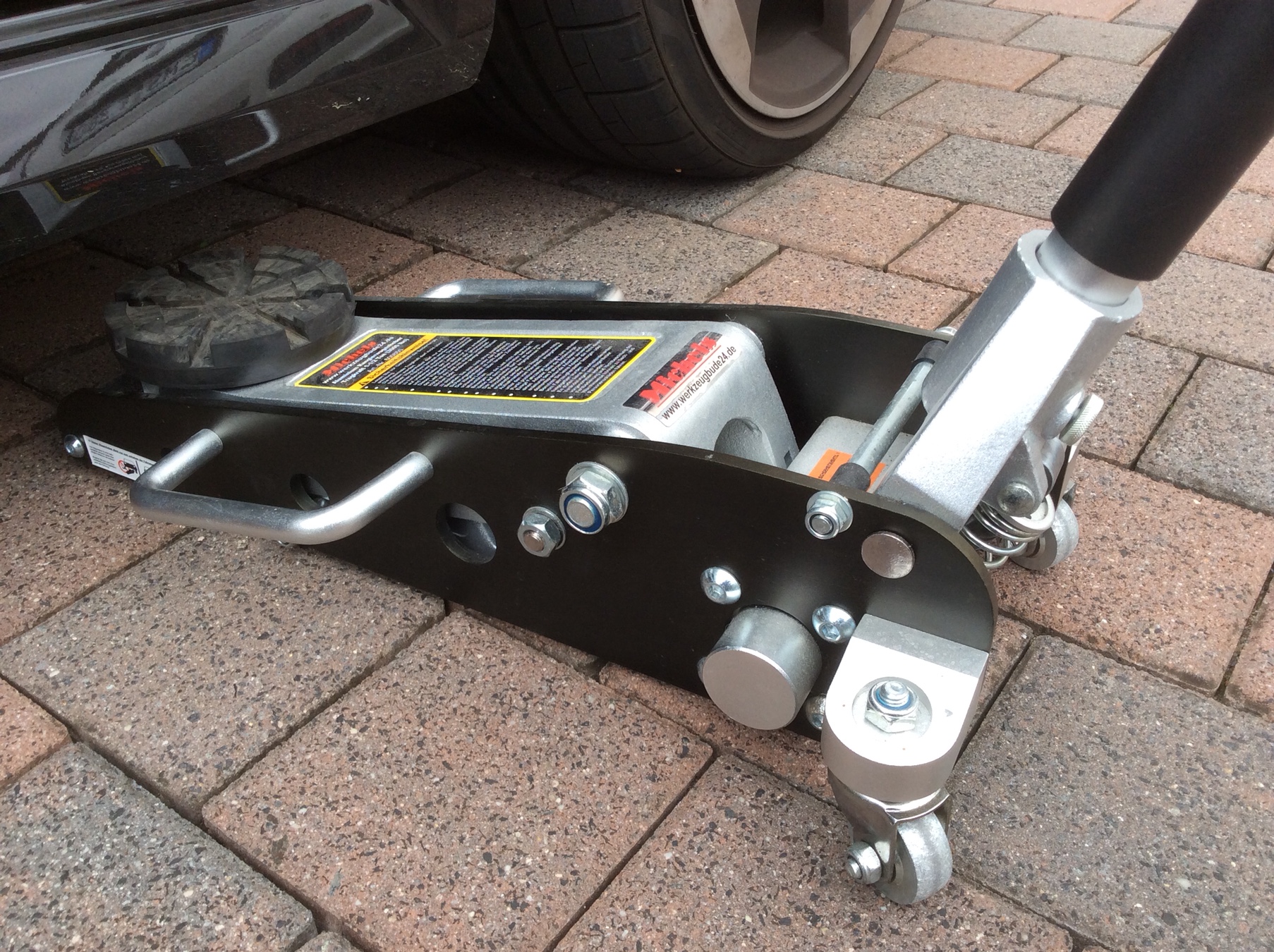

Den hab ich mir geholt, min. Höhe ab 8,5cm nutzbar
und mit dem gerillten Gummiteller kann man direkt anheben.

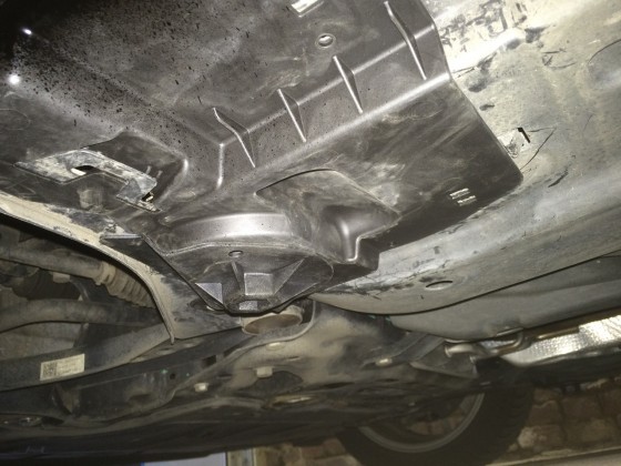

Uups. Warum Metall auf Metall? Der Audi hat sogenannte Jackpads, das sind extra Aufnahmepunkte für Werkstattwagenheber. Die sind aus Kunststoff.
Das Problem mit der Höhe kann ich Dir leider auch nicht lösen. Allzuviel Möglichkeiten gibt's ja nicht. Entweder der Wagenheber ist niedrig genug oder das Auto muß irgendwie höher gebracht werden. Da gilt leider die banale Physik. Wo ein Gegenstand ist, kann zur gleichen Zeit kein anderer sein.

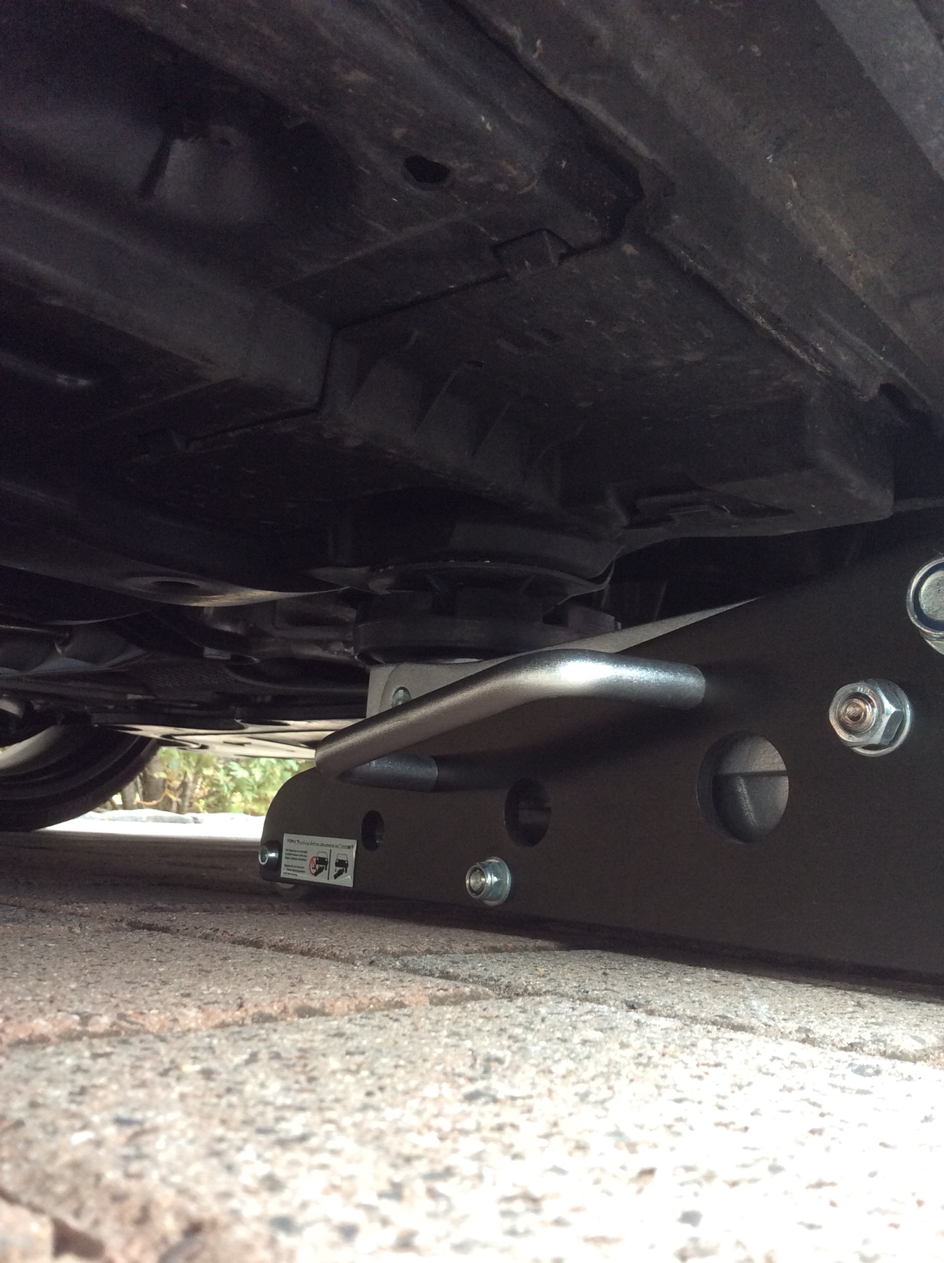

die 8,5cm hat er nur vorne am Gummiteller, an der höchsten Stelle sind es dann 13cm. Die Bilder sind von meinem Vorgänger 8V, der war jetzt nicht tiefer. Wenn ich dort den Wagenheber am Aufnahmepunkt aufgerichtet hatte steht er so wie auf den anderen beiden Bildern. Dann war von der Höhe durch die Keilform bedingt noch 3cm Platz zum Schweller gewesen. Es gibt da sicher noch flachere, z.B. der Vorschlag von Marcel R oder du musst den Wagen halt an der Falz anheben, die sitzt ja wesentlich weiter vorne.
