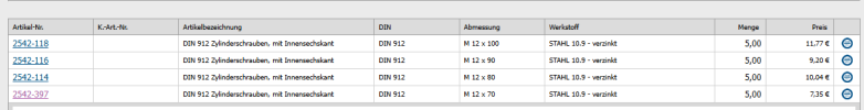

Super vielen Dank. Ich habe zeitgleich auch noch einen anderen Anbieter gefunden, welcher verzinkte Schrauben hat:
https://www.wegertseder.com/DIN-912-Zylinderschrauben-mit-Innensechskant-STAHL-10-9-verzinkt
Aber, alles auf eigene Gefahr!
Jeder soll selbstständig Handeln und dafür auch die Verantwortung übernehmen.
Das ist selbstverständlich klar - also mir zumindest :hutheben:
Ich hab jetzt mal die bestellt und werde berichten ob es passt oder nicht :hutheben:
Alles was nicht gebraucht wird, gebe ich meinem Mechanikerfreund - der kann das sicher brauchen. Warum Menge 5? Weil das die Mindestbestellmengen waren. Die Festigkeit von 10.9 wurde mir von Brembo so bestätigt.

Schrauben mit Zink Oberfläche halten, wenn sie nach Automotive Standard beschichtet wurden, 72h im Salzsprühnebeltest. Zink Lamelle als Beispiel hält 720h. Nur standardverzinkte Schrauben werden eigentllich und wenn überhaupt nur noch für Anwendungen eingesetzt, wo kein direkter Kontakt mit Luftfeuchtigkeit oder Wasser bestehen kann. Alles was außen am Fahrzeug liegt, wird höherwertig beschichter. Bei VW als Beispiel halt viel mit Zink Lamelle.
Hinzukommt, bei Zink Oberflächen in Verbindung mit einer hochfesten Vergütung, ist die Gefahr der Wasserstoffversprödung sehr hoch. Einfach gesagt, die Schraube reißt / versagt auch weit unter der eigentlichen Belastungsgrenze. Man kann dem mit einem Temperverfahren entgegenwirken, ausschließen kann man es aber nicht. Und, ich würde mich nicht drauf verlassen, dass DIN Schrauben / Billigschrauben die Sonderprozesse durchlaufen. Kostet halt Geld und solche Schrauben kommen dann halt auch aus Ländern, wo Qualität nicht an erster Stelle steht bzw auch die Automobilanforderungen keine Rolle spielen.
Das ist mal sehr gut und schlüssig erklärt. Dann werden es vermutlich die fvd oder Cayenne Schrauben vom Händler - die sollten den Belastungen standhalten und die vom Schraubenhändler gehen wieder retour
